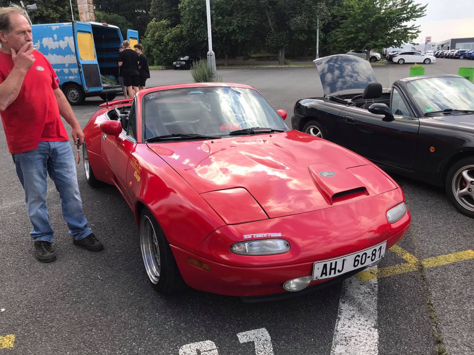

Jak tedy probíhala oprava v takových podmínkách?
„Proces byl složitej. Dával jsem to dohromady po nedělích, když byl čas. Tehdy jsem už měl obě děti, musel jsem se jim věnovat a taky vydělávat peníze. Auto dostalo fakt pecku, takže se muselo tahat na rámu. Tehdy to byla ale jiná doba, bylo naprosto běžný, že se ze dvou aut skládalo jedno apod.
Pamatuju si, že třeba ten systém vyklápění světla byl úplně zničenej, pomuchlanej a teď ses snažil opravit ten díl podle toho druhýho, kterej byl relativně v pořádku. Kdybys chtěl celej ten díl novej od Mazdy, dal bys za to strašnej nesmysl a nikdo tady neměl nějaký použitý díly.
Levej přední blatník tam vůbec nebyl, pravej byl hodně zmaštěnej. Pravej zadní byl takovej popraskanej, takže oprava. Jedinej zdravej byl levej zadní. Nárazník přední byl nepoužitelnej, zadní zůstal, musel jsem dělat „kopyta“ podle něčeho a nějak to seskládat. Stávalo se, že při složení těch dílů něco o centimetr, centimetr a půl nevyšlo, muselo se tedy improvizovat.
Například mám takové náběhy na krytech světel. Lidi mi říkali: „Hele, to je dobrý, to se mi líbí, to je zajímavý, jak to máš udělaný.“ Tehdy jsem ale neměl na výběr, musel jsem to designově zcelit, aby to vypadalo dobře.
Motor byl relativně v pořádku, ten je v autě stále původní – 1.6 85 kW. Dnes má najeto nějakých 120 tis. mil (cca 193 tis. km, pozn. autora).“
